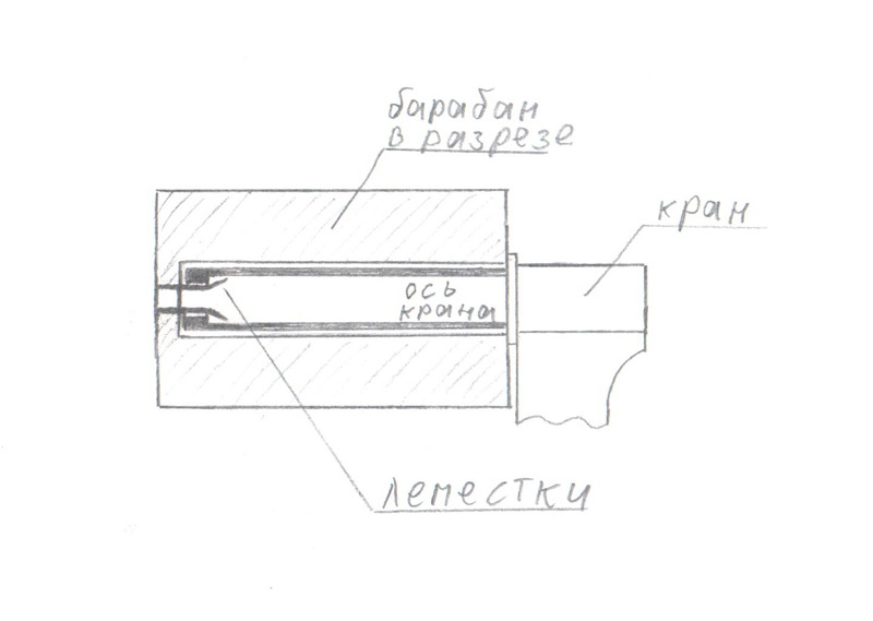

Барабан держится четырьмя пружинными лепестками в центральном канале барабана. При этом лепестки не прижимаются к оси барабана, когда он установлен, а сжимаются при извлечении барабана, т. к. ось имеет утолщение в нужном месте.Миха тунеядец писал(а):Вот только я не понял, если барабан садится с натягом, то как он на оси свободно вращается и не сползает назад под действием пружины???
Пробовал ставить барабан без пружины на оси. Барабан вращался гораздо свободнее, как на подшипниках. Именно эта пружина не даёт барабану свободно вращаться.
Художник из меня не очень, поэтому вот примерно так как на рисунке, без соблюдения пропорций.
- Scan2.jpg (48.92 КБ) 13560 просмотров

Выглядит не особо надёжно однако... При износе этих лепестков барабан начнёт самопроизвольно сползать назад по оси под действием пружины. Получается так. На револьверах ГРОЗА Р этот узел решён куда интересней. Барабан держится в откинутом состоянии за счёт прилива на раме и его можно снять только вместе с краном. Такое решение мне нравится больше. Но, что имеем-то имеем

Однако, у меня совсем другая конструкция.Be single wolf писал(а): Барабан держится четырьмя пружинными лепестками в центральном канале барабана.
На оси барабана расположена кольцевая втулка, которая регулирует зазор. Лепестков нет - видимо партия другая

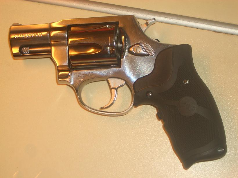

Приехала вчера рукоятка от Сrimson

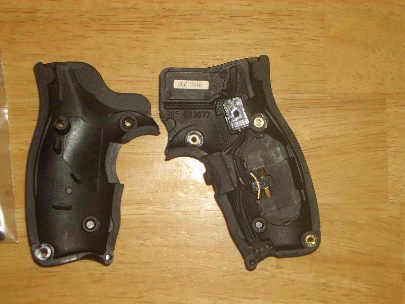

В приятной такой коробочке. Внутри обнаружилась большая куча всего, в том числе: две половинки рукоятки, два шестигранника для подстройки ЛЦУ, две палочки (!) для протирки стекла ЛЦУ, инструкция по установке, гарантийка, и даже две наклейки, которые предлагается наклеить на револьвер с содержанием, типа "когда будете стрелять в супостата, осторожно, не попадите ему в глаз лазерным лучём". В общем, всё красиво, аккуратно, продумано.
Сами рукоятки сделаны из пластика, на них нанесено резиновое покрытие.
На внутренней части расположены отсеки для 2-х батарей, провод от контактов к драйверу, идущий в собственном желобе. Кнопка включения герметизирована. Кстати, на нижней поверхности рукоятки есть и постоянный выключатель, отключающий всю систему при необходимости.
Несколько фотографий. Звиняюсь, качество не лучшее. Попозже перефоткаю.

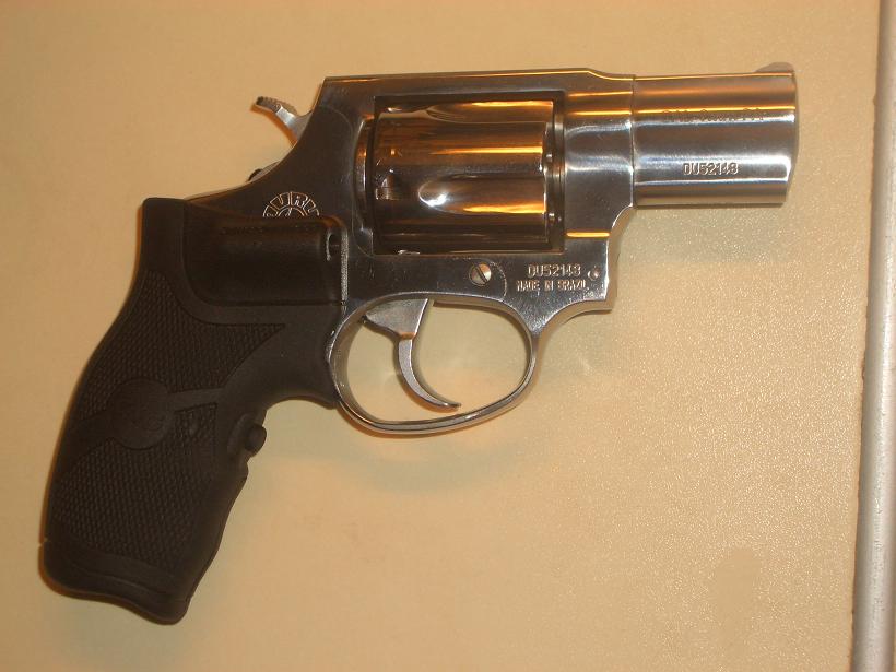

С точки зрения эстетики, штатная рукоятка ИМХО, выглядела лучше, но в руке сидит хорошо. По длине она на полсантиметра больше штатной удлинённой рукоятки и все пальцы "на месте".
Юстировка луча проблем не вызывает, что ещё сказать? Дальнейший отчёт будет после поездки на стрельбище.

Не может быть. Конструкция у всех одинаковая. Кольцевая втулка есть у всех, и, кроме как регулировать зазор, никаких функций она больше не выполняет. Загляните в центральный канал барабана и увидите там 4 лепестка. Барабан для этого нужно снять естественно.IvanSpb писал(а):Однако, у меня совсем другая конструкция.Be single wolf писал(а): Барабан держится четырьмя пружинными лепестками в центральном канале барабана.

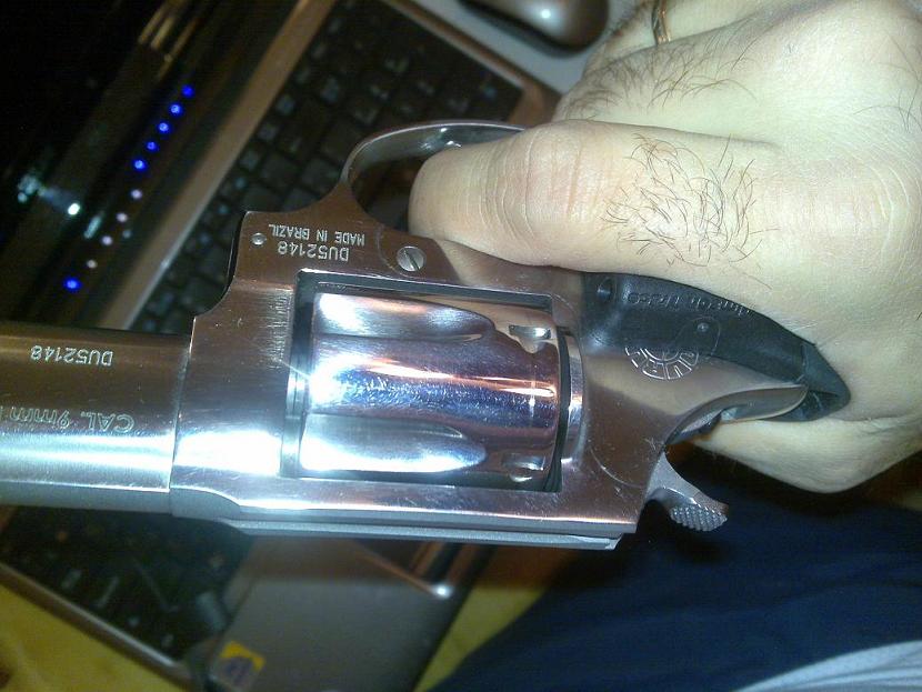

По фото кажется, что лазер этот должен мешать указательному пальцу на спуске. Так ли это?

Спасибо, теперь понял о чём речь.Be single wolf писал(а): Не может быть. Конструкция у всех одинаковая. Кольцевая втулка есть у всех, и, кроме как регулировать зазор, никаких функций она больше не выполняет. Загляните в центральный канал барабана и увидите там 4 лепестка. Барабан для этого нужно снять естественно.
Села плотно. Стягивается тремя винтами накрепко. Каждый винт закручивается в запрессованную в ответной части рукоятки латунную втулку. Винты посадил на локтайт, что бы не откручивались.DrMozgoved писал(а): теперь дело за опробованием в практике... как с нею стреляется?
как она села, плотно? Скрипы, шатания - есть что то?
Предварительные впечатления - нравится, время извлечения с наведением короче, перенос точки прицеливания проще и быстрее выполняется. Руки чешутся отстрелять, но до выходных точно до тира не доберусь.
Указательный палец левой руки ложится вплотную к излучателю, но не перекрывает его - проверил, сделав около сотни извлечений из кобуры "не глядя", как обычно.
На фотографии примерно видно, как получается.

Может указательный палец правой руки, как на фото...IvanSpb писал(а):Поздравляю! Пора организовывать клуб любителей ЛОМа в ПитереТопающийЕж писал(а):Ну вот и я приобщился
