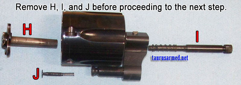

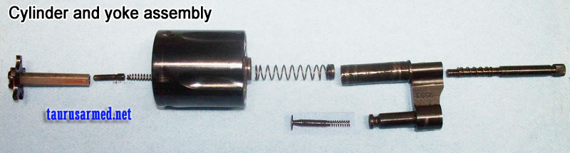

Извлечение барабана из крана.

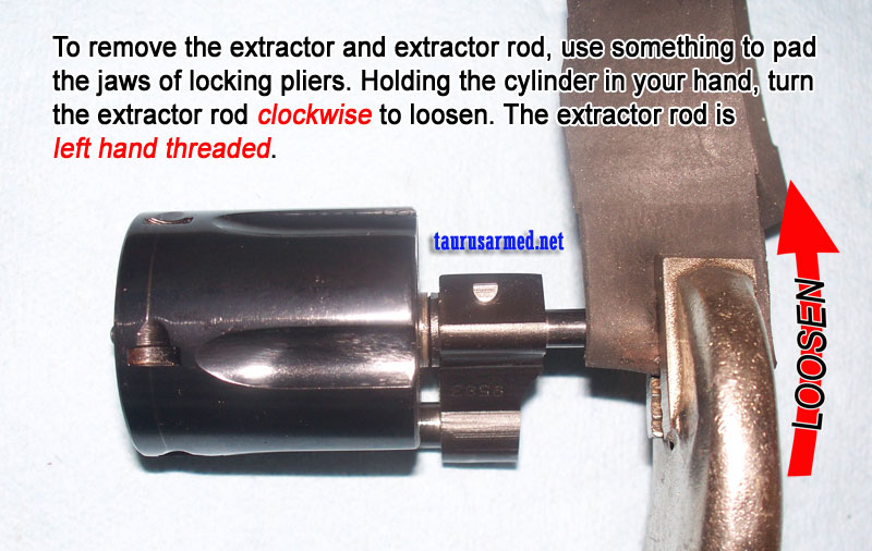

1. Откручиваем ось экстрактора пассатижами, только обязательно через прокладку, чтобы не повредить головку оси. КРУТИМ ПО ЧАСОВОЙ СТРЕЛКЕ!
2. Вынимаем ось экстрактора и сам экстрактор.

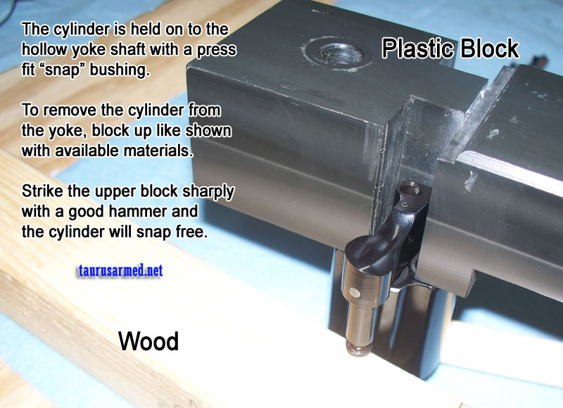

3. Чтобы удалить барабан из крана, заблокируйте кран доступными материалами, как показано на фото. Ось крана нужно упереть в какую либо поверхность, например стол, и резко ударить молотком по блоку, в котором вы зафиксировали кран (в данном случае на фото показан пластиковый блок с пропилом нужной ширины).

Весь ступор со снятием у меня был связан только с тем, что забыл, что на оси барабана делается не правая, а левая резьба, и крутить нужно в противоположную сторону, а не как привык.

только не забывайте назад, так же, с усилием инструментом, ось завинчивать. Без затяжки капитальной - будет регулярно самостоятельно выкручиваться.

Барабан снял слегка поддев отвёрткой, без молотка. А вот ось пришлось крутить пассатижами. Уже почистил и собрал обратно. Грязи было много :crazy:
