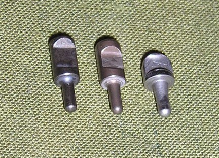

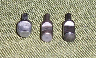

Ударнички смитовские пришли. Прикольнааааа...
Геометрия почти не отличается для J и К рамок.
Тот, что для К, удлинненный, удлиннен не по бойку, а по телу ударника. Торец скругленный.
Стандартный для J-рамки имеет гладкий торец.
Пока все через упаковочную пленку и без прикидки к родному ЛОМовскому.

Ударники АБСОЛЮТНО невзаимозаменяемые, даже с напиллингом

Итак, наблюдения следующие:
1. На упаковке СВ-ударников написано, что они предназначены для "new style S&W J, K, L & N frame revolvers".
2. Ударник Экстра лонг имеет удлиненное скорее тело (в т.ч. и по проточке), чем боек.
3. Стандартный и длинный ударники СВ не взаимозаменяемы с собратом от Тауруса. Причем Таурус сделал невозможным использование смитовского ударника сразу по нескольким параметрам: он короче (что позволило бы применять обточенный боек СВ) и толще (т.е. конкурент будет болтаться в гнезде).
На фото:
Таурус не спутать - яркая индивидуальность.
Более светлый - стандарт.
Более темный - удлиненный.
ПэСэ: вот тут некоторые товарищи интересовались наличием у меня лишнего ударника... Мне есть что ответить этим товарищам. Я не стану скрывать недочеты и замазывать недостатки! У меня теперь целых 2 АБСОЛЮТНО лишних ударника!
