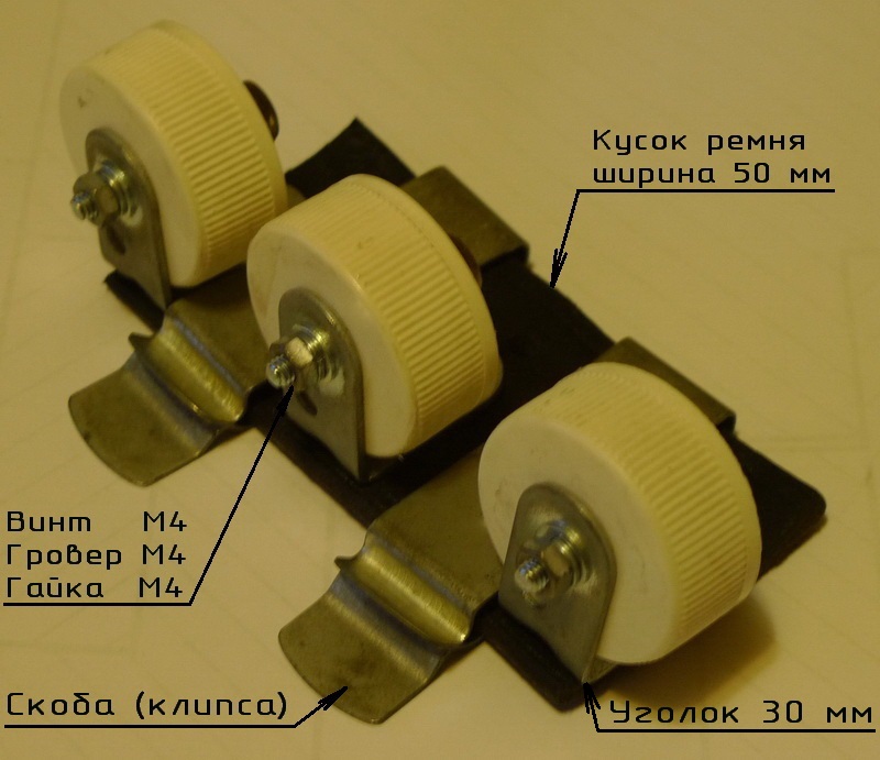

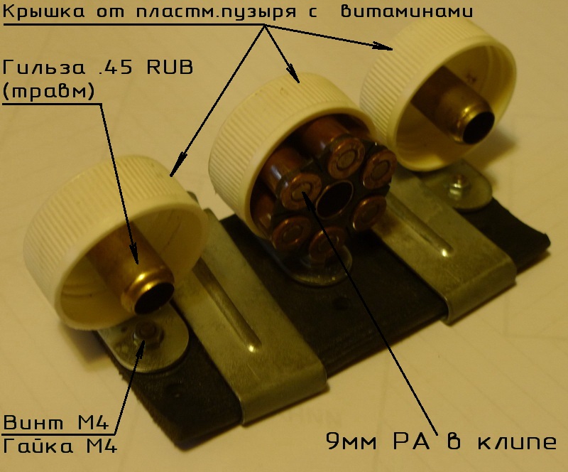

Re: Переноска мунклипов, "слоты".
наколхозено с давних времён, здесь окончательный вариант
гильзы подобрал в тире
уголки и крепёж в хозмаге
кусок ремня отрезал от старья
крышки витаминов из личной барахолки
(подбирал по размеру, чтобы 9РА зажимался между крышкой и гильзой)
для 9х19 не годится, но сама идея...
на тренировках с этим девайсом, оченно удобно

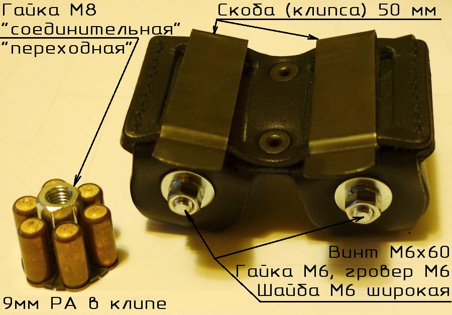

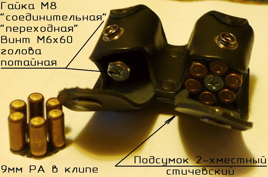

вариант для цивильного мною ношения, сгодится и для IDPA.
уши подсумков можно отрезать и сказать "так и было".
подсумки - без магнитов, ибо нах не нужны - тут: http://shooters-shop.ru/component/page, ... /vmcchk,1/, http://shooters-shop.ru/component/page, ... Itemid,36/
скобы (клипсы) тут: г.Москва, 52 км. МКАД, Сколковское шоссе, д.31, ТК "Спорт-Хит" (3 этаж), пав.29А с 10 до 21 ч. Тел.: +7 (495) 669-51-75 зовут себя "стич-профи", 50р/шт., 2 недели назад.
крепёж - хозмаг и/или базар
надо будет выпилить подставку для гайки по размеру клипа и кругляшом на дно для сохранения формы, от дна к гайке свести конусом.
высота как у коробки из-под 9 РА АКБС.
можно (наверное) 2 длинных гайки б/подставки, но могут и дно вниз растягивать, так то с подставкой ИМХО надёжнее.
патроны ложатся на гайку и плотно-мягко обжимаются кожей,
при застёгивании кнопка жмёт через патрон на гайку - и никаких деформационных усилий на клип.
9х19 будут входить-выходить легко и приятно, если размеры снаряженного клипа такие же.
если больше - возможно, придётся подрастянуть кожу - не перестарайтесь!
