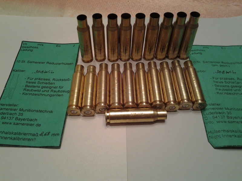

Call_me_Doc писал(а):+
Док, смотрите что мне встретилось...
никогда не видел до того фабричных гильз, редуцированного (до .30 Карбайн) обьема.
Call_me_Doc
Сообщения: 62
Re: Порылся и не выяснил
Сообщение Call_me_Doc »
Бывают, да. Исключительно для дозвуковых. Слишком специфичная задача для широкого распространения. Дозвук в 308 - мелкашка во взрослом обличье. :)
