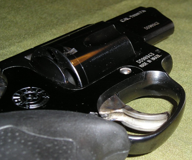

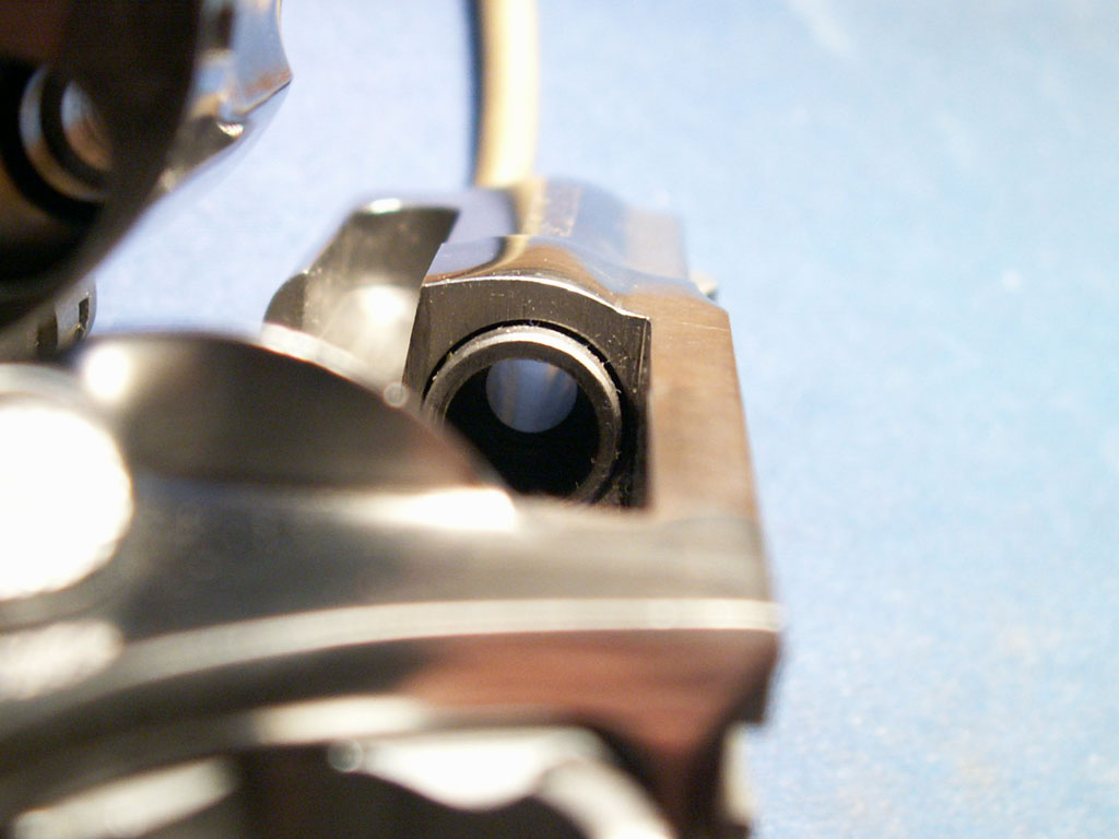

Хотел дать фото ствола на просвет. Сервер не дает, пишет -"достигнут предел ваших ограничений".
Непонятно, как можно вести разговор о оружии заочно - если такие ограничения на графику.

VladiT писал(а):Хотел дать фото ствола на просвет. Сервер не дает...
А сейчас как ,сможете ? :unknown:

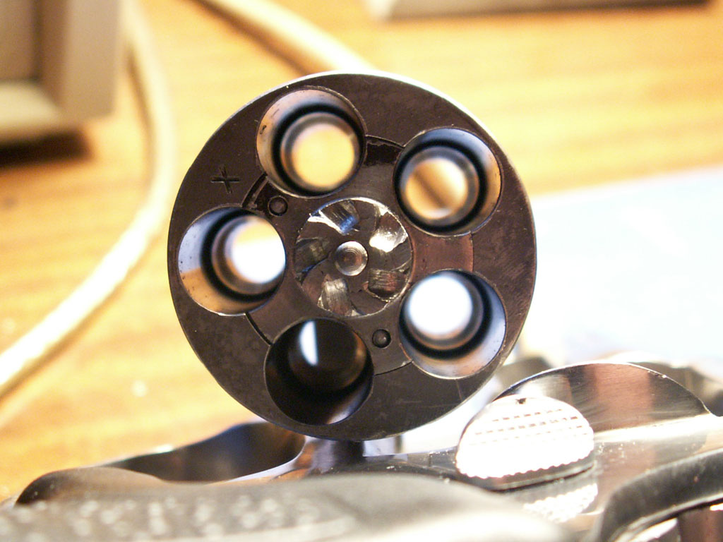

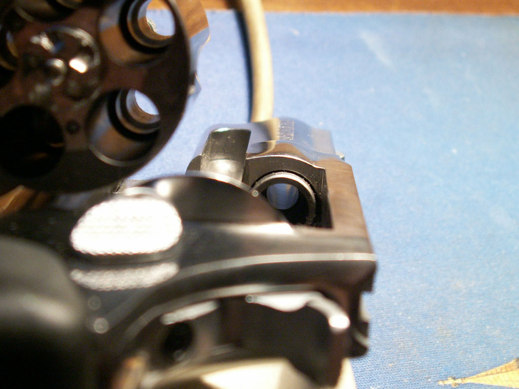

Фото ствола Тауруса-
Re: ЛОМ-13 он же "Таурус"
какая гладкая обработка поверхностей! Класс! :good:
по некоторой закопчености поверхностей, чувствуется, настрел растет... Так?

Не, настрел махонький, чего стрелять - и так все ясно, а патроны дороги. Просто кольца нагара очень прочно сидят, а шебуршить металл совсем уж отчаянно - не охота, жалко.

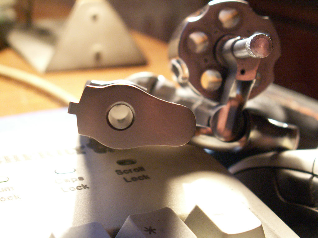

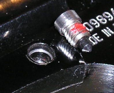

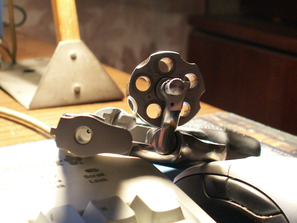

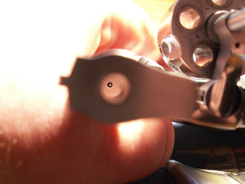

Итак, результат: то, что Доктор прописал!
Практически идеально, только толщина головки винта у СВ на 0,5 - 0,7 мм. побольше таурусовской.
На работоспособность это не влияет, мой друг снова в строю!
вот черные винты приедут - совсем все будет классно!
вроде бы видна глубина проточки под головку винта и толщина его головки
на фото видно, что головка винта несколько выступает над крышкой рамки

Отлично! Всё получилось.
...заодно, доказательство общих корней СмитВессонов и Торусов...
Доведение винтика - представляется мне совсем простым. Вот дойдут облегченные пружины - тогда вообще праздник будет!
