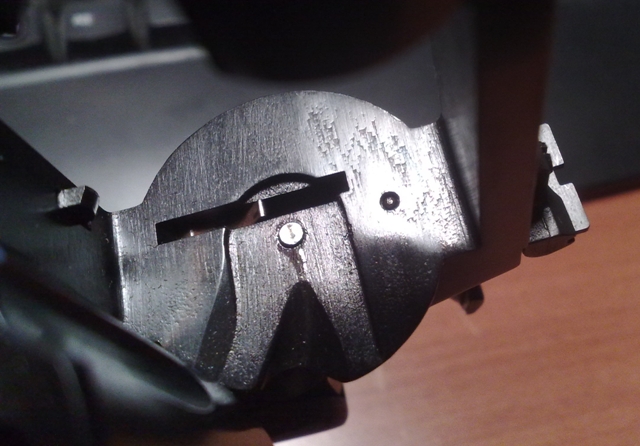

ТАТ писал(а):Забыл взять с собой фонарик в Птичное... :fool:
Приехал домой и ,подсветив ствол с казенной части, обнаружил смещение "ока" немного против часовой... :(
Гдето читал что это ни на что не влияет, но всеже... :?
Да это фигня. Меня больше напрягает другое - видел фото многих револей - и у всех некачественная обработка поверхности рамки со стороны отверстия под ударник (микро раковины). У моего револя то же самое. На ТТХ сей факт не влияет, но неприятно. Оружие то недешёвое... А у Вас как дела с этим обстоят?

Фото не очень-с мобильника (5Мр) :pardon:
Не знаю , это ли место ?
Добавлено: 18 июн 2011, 21:34
да, это выглядит НЕ супер :(
сначала, я подумал - что это следы обработки очень затупленным инструментом... но больше похоже - на литье в сильно грязную форму, либо поврежденную. А потом частично зашлифовали, сколько смогли.
Мда... я думал, что увижу косяки литья, всякие усадки и раковинки - только на рамках резинострельных ПМобразных, на сборку которых отправляют отбраковку.
Но нет, экономность видимо победила и в Техноармс. :o
И идёт закупка у чехов отбраковки, для сборки резинострела.
ОЧЕНЬ-очень хочу ошибаться :(
теперь понятно, что при удлиннении патрона и/или его раздутии - с таким зеркалом, клин вполне возможен, т.к. за все эти неровности - донцу патрона очень удобно уцепиться, а ведь ему надо проскользнуть, что кажется мне трудноватым... Или может это следообразование такое, по требованию заинтересованной силы?

Алмин писал(а):у всех некачественная обработка поверхности рамки со стороны отверстия под ударник (микро раковины).
Мысль первая - револьвер из дамасска? :D
Ну ладно - шутка это была...
Как не состоявшийся фрезеровщик предположу, что имеет место быть несоответствие скорости вращения фрезы и её подачи, помноженное на неправильно заточенный (попросту говоря тупой) инструмент.

Увы, у меня на револьвере та же фигня... :(
Как бывший токарь-любитель - подтвержу такой вариант.
Но производителю - аяяй, :evil: что такое в продажу выпускает. Контроль качества - должен бдить. Подпорченная репутация тяжело восстанавливается.
Но внизу то у зеркала - явные раковинки.

DrMozgoved писал(а):Но внизу то у зеркала - явные раковинки.
Думаю, что для резинострела это некритично (нагрузки не те).
Меня больше удручают рваные края вокруг отверстия ударника - потенциальный рассадник возможных микротрещин! ИМХО.
Добавлено: 18 июн 2011, 22:13
Но самое интересное, почему только на этой поверхности рамки??? Со стороны ствола - микрораковинок на порядок меньше, а сверху и снизу выреза под барабан нет вовсе!
Добавлено: 18 июн 2011, 22:26
все остальные поверхности проще шлифуются, наверное... да и откуда мы знаем, как формы позиционируют при литье, т.е. где там верх а где низ и где литник?
Добавлено: 18 июн 2011, 22:28
Кстати, данный косяк встречается не только на стальных револях, но и на нержавеющих...
Добавлено: 18 июн 2011, 22:56
что то я такой сработки сильной не видел, на каленой стали никогда. Рамки некалёные идут, что ли, что зубчатка калёная такую канавку пропиливает? :shock:

Добавлено: 18 июн 2011, 23:03
DrMozgoved писал(а):Рамки некалёные идут, что ли, что зубчатка калёная такую канавку пропиливает? :shock:
В пользу этой версии свидетельствует след верхней полусферы от гильзы - аккурат над ударником.

Револь не мой. Вот подробное описание проблемы. Некачественный материал рамки привёл к ловле клина... http://talks.guns.ru/forummessage/225/686515-26.html
Добавлено: 18 июн 2011, 23:29
Алмин писал(а):Револь не мой. Вот подробное описание проблемы. Некачественный материал рамки привёл к ловле клина... http://talks.guns.ru/forummessage/225/686515-26.html
почему - некачественный материал? На мой взгляд - материал вполне нормальный. А вот термичка подгуляла немного...
Добавлено: 18 июн 2011, 23:32
Термообработка подгуляла, значит материал не должного качества...

Алмин писал(а): Термообработка подгуляла, значит материал не должного качества...
И вообще, была ли она, эта закалка?... ;)

Моя четвёрка - из последней партии, та же самая фигня, дефекты литья. Пичём по поверхности рамы рассеяны почти равномерно. Что касается термообработки - следов твердомера на раме не видел. На крышке, курке - есть.

так и не скрывают в общем то, что рама некалёная. С одной стороны - давления, действительно, НЕ ТЕ, что бы повредить. Но с другой цтороны - падает ресурс. По хорошему - оружие должно служить хозяину всю жизнь. А с такими сработками подвижных деталей в местах контакта из за сырого материала - сильно сомневаюсь в пожизненности оружия.

DrMozgoved писал(а):Знакомый из термички - спасет отцов русской демократии ;)
Сомнение на сей счёт имею...
Потому как материал, подвергающийся ударно-термическим нагрузкам и не прошедший полный цикл термообработки, скорее всего уже имеет деформацию структуры кристаллической решетки!
Т.е. закалить материал можно, но его структура останется поврежденной.
В переводе на русский это звучит так: частично исправить ситуацию можно, но результат будет не тем, который можно было бы получить изначально при правильной металлообработке до начала эксплуатации.
