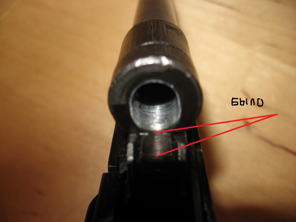

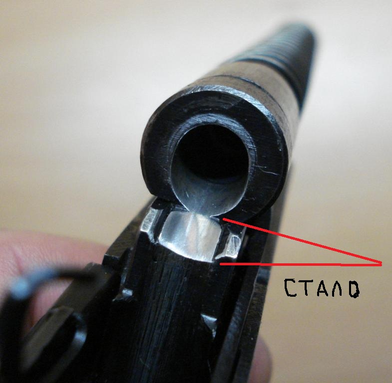

В некоторых случаях, при некорректной подаче патрона из магазина - след может оставить закраина патронника. Было так на 6П42 7.6 когда применял неродной магазин для 8 мм. При медленном досылании патрона он на половине хода упирался в край патронника. След на гильзе был в форме полумесяца.

Я вам советовал медленно доводить оттянутый затвор(можно без возвратной пружины) до закрытия и смотреть как патрон досылается в патронник,не перекашивается ли . Серповидная царапина - как раз показатель неправильной подачи.

Здесь имелось ввиду наблюдение за поведением патрона на пути из магазина до входа в патронник. А для этого затвор (без пружины) я задвигал медленно на своем 6п42. Перекос и замятие патрона у меня происходило о нижний стык между горкой подачи и началом патронника. После доработки этого места дремелем все пришло в норму. И следов на гильзе больше не было - автоматика работала :twisted:

Фото 6п42
Может у Jacob ,на его Форте , тоже есть закраина о которую бьется патрон ,и потому на гильзе такие отметины.

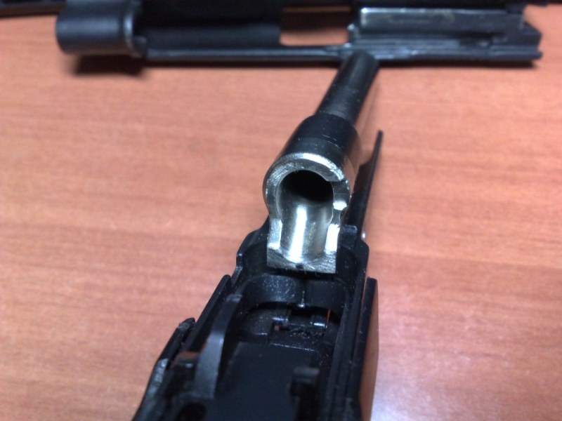

Посмотрел на ваши фотки и сразу разобрал свой форт. вот фото, посмотрите, мож действительно надо его пилить?

Мои фото - для примера.У Многих 6п42 были проблемы - приходилось точить.
На вашем Форте, если честно, я не увидел косяков. Только на горке-ближе к патроннику зигзаг какой то. Не трещина ?
Сравнить с моей Грозой 02, так разницы не вижу. Фото не очень, ибо с мобилы...

Мои фотки тоже мобилой. А зигзаг - это я скорее всего чистил ствол и чиркнул металлом по металлу. На ощупь ее не чувствуется, и думаю через пару чисток уйдет.
