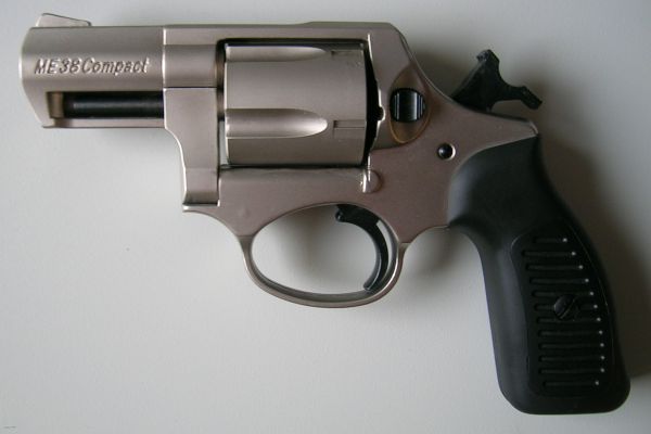

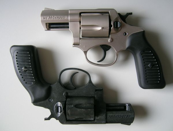

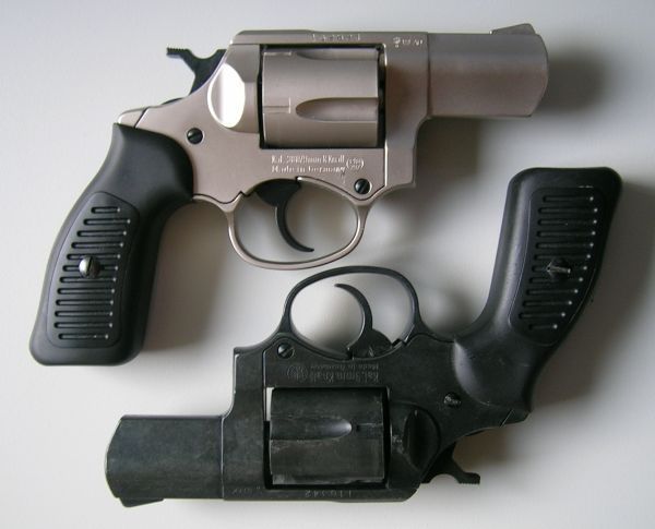

ME 38 Compact
Оружие производится в Германии фирмой Cuno Melcher.
Cуществует очень точный, реальный прообраз. А именно - Ruger KSP.
Я купил обоих, так как я хотел к моим пистолетам также револьвер.
Я выиграл никелировавший в "нулевом" состоянии (несколько неожиданно) за 50€ на аукционе. До сих пор я даже не выстрелил из его.
Я приобрел на аукционе вороненый за еще меньшую сумму, но уже с некоторыми следами пользования. Но так как он 100%-работоспособный, то это было ОК.

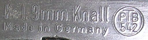

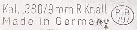

Никелировавший маркирован PTB 797, вороненый PTB 542.

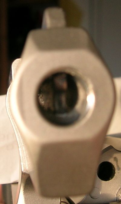

Re: Варианты МЕ38

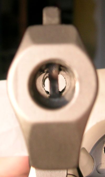

Единственные различия,до сих пор замеченные, надпись (смотри наверху) и конструкция препятствия в стволе.
в новейшей модели - как можно видеть, сплошная перемычка перегораживает ствол сверху вниз...

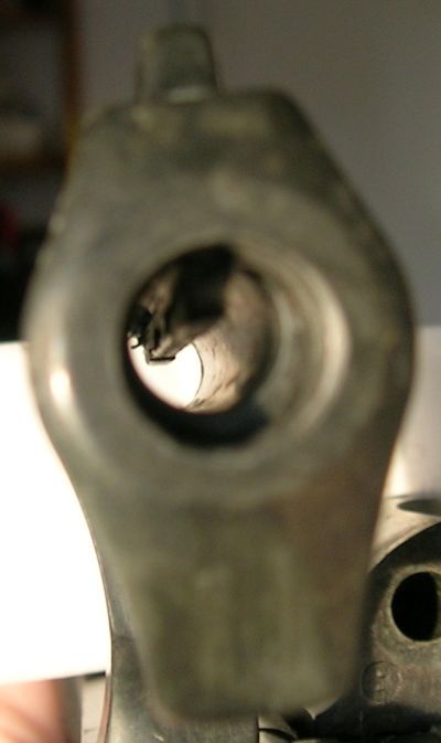

Re: Варианты МЕ38

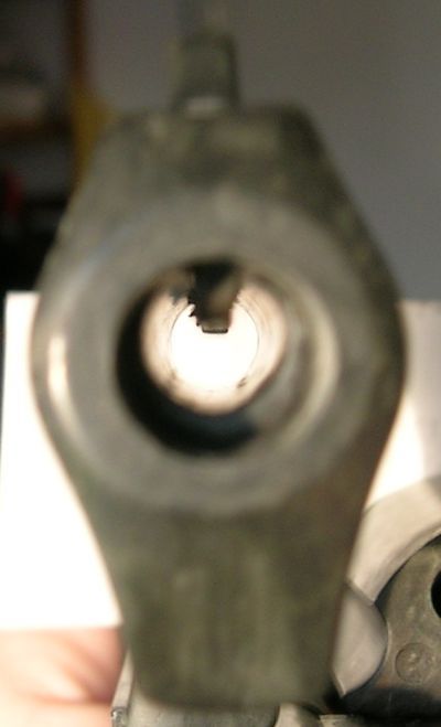

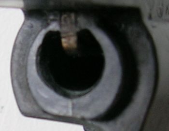

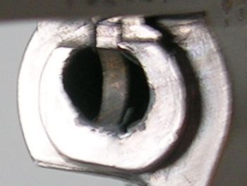

в старом образце
Как видно - перпятствие здесь - металлический гребень, намного меньше и только наверху в стволе.
Дает ли это какое-нибудь преимущество, например, для развлекательной стрельбы на новый год - я не знаю, так как новый метод преграждения ствола тоже довольно гуманен.
(ага, зато я ПОДОЗРЕВАЮ
- что дает ОЧЕНЬ большие преимущества. Ненадолго, т.к. силумин - но дает, тем не менее...

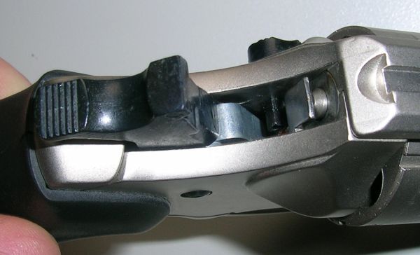

Здесь фото курка и предохранительной пластины:
Теперь мы подходим к единственному, по моему мнению, ДЕЙСТВИТЕЛЬНО слабому пункту "новейшего" револьвера.
Усилие постановки на "пред.взвод"!
Итак - я могу отвести его большим пальцем, но только с экстремальным усилием.
Я сунул в руку револьвер однажды подруге и попросил ее взвести курок. У нее это не получилось.
Также "самовзвод" в револьвере - не так прост.
Получилось его выжать у моей подруги - только 2-мя указательными пальцами и с дикими криками.
К сожалению, я не могу измерить усилие, но оно - существенно выше, чем "обычно встречающееся" в газовиках.
Для "фаншутинга" это, естественно, не оптимально.
Однако, это удобно для ношения, так как с уверенностью можно казать - что никакой нежелательный выстрел не произойдет.
Если курок, тем не менее - уже взведен, то можно выстрелить легким и коротким нажатием пальца.

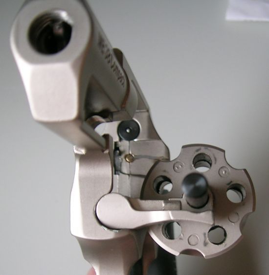

Барабан дает возможность произвести только 5 выстрелов до перезарядки, что, конечно не так замечательно для развлекательной стрельбы, а также для самообороны.
Каморы заперты препятствием - из твердой стали, залитым в сплав. То есть попытка пальнуть боевым патроном "по ошибке"
- прогнозируемо задохнется в зародыше.

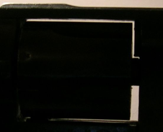

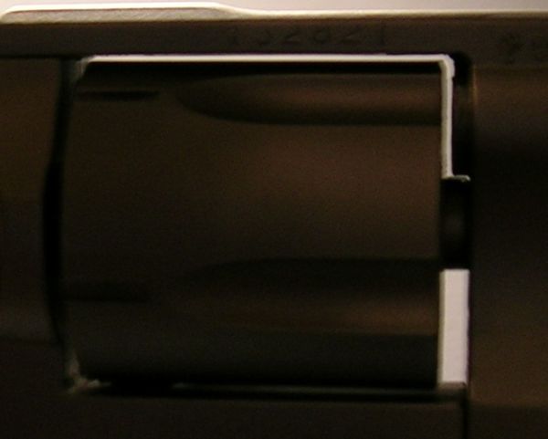

Щель между рамкой и барабаном - относительно приемлема, по моему мнению.
Однако, с навинченной насадкой для пуска ракет - пороховые газы весьма сильно бьют в стороны из нее.
первое фото - новый револьвер, второе - старый.
