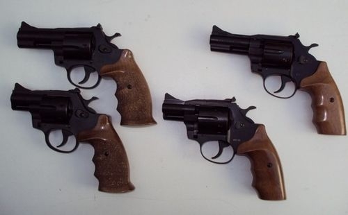

Хочется иметь полноценное оружие. Первые выпуски Гроз были все с нормальными целиками и мушками. Я подумал, что посадочные места у всех одинаковые. Может у когото есть 2-3 и 4-6, чтобы сравнить.
- Р-р Р 2-3.JPG (51.25 КБ) 9253 просмотра

ну если бы хотелось получить ответ, то мое мнение - не изуродовав револьвер, не получится, т.к. полноценного посадочного места под целик на трешке нет.

теоретически, если есть доступ к фрезеру - то вся операция по выборке посадочного места на рамке под регулируемый прицел, это дело одной минуты. Обсуждалось уже.Silver64 писал(а):Хочется иметь полноценное оружие. Первые выпуски Гроз были все с нормальными целиками и мушками. Я подумал, что посадочные места у всех одинаковые. Может у когото есть 2-3 и 4-6, чтобы сравнить.

На приведенном Вами фото - выставочные образцы. Потом, по рекомендации покупателей у двойки и тройки регулируемые прицельные приспособления убрали. при этом изменилась форма рамки. Соответственно "в лоб" поставить регулируемые прицельные приспособления на двойку и тройку нельзя.

Если ширина посадочных мест одинаковая (а я думаю, что да), то будет необходимо просверлить одно отверстие и нарезать резьбу под ркепёжный винт (как на 4-6).
- Планка.JPG (5.23 КБ) 9209 просмотров

У меня на 4-ке ещё углубление на раме под планку сделано.

На 3-ке тоже есть выборка. Вот и интересует одинаковые они или нет? Ведь там стоит стандартный целик Смит/Весон.Animal killer писал(а):У меня на 4-ке ещё углубление на раме под планку сделано.
