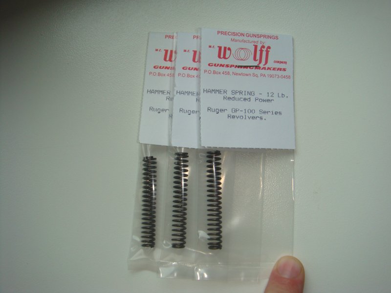

Устав за пару прошедших лет сражаться с 14-ти фунтовой штатной пружиной в Ругере ГП161 - решил, что надо что то делать.
В Ругере, к сожалению, нет возможности тонкой регулировки усилия боевой пружины подкручиванием винтика нагнетающего ее - какое есть в Смит и Вессон.
Поэтому, пришлось идти по банальному пути - купить комплект пружин уменьшенной силы.
Подрегулировал УСМ револьвера.
- DSC05913_rs.jpg (74.46 КБ) 5794 просмотра
Re: Подрегулировал УСМ револьвера.

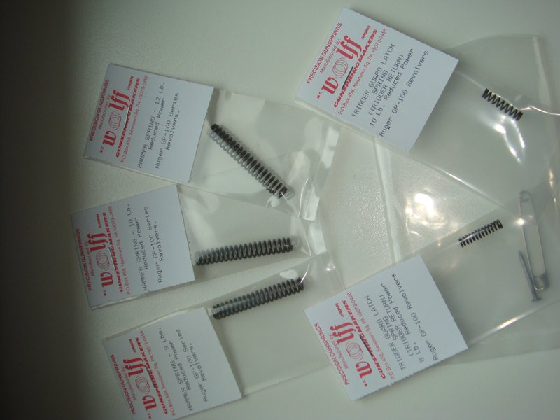

оптически пружины на 9,10,12 фунтов сначала показались практически одинаковыми, НО приложив их друг к другу - а вчера так же и к штатной пружине - стало ясно, что каждая пружина укорочена на три четверти витка относительно предыдущей.
само собой, первым побуждением было вмонстрячить самую легкую пружину из имеющихся и так же сменить возвратную пружину курка и так оставить - но здесь горою стал совладелец тира и сейчас обьясню почему.
В этот тир приходит большая часть людей просто развлечься, без серьезных планов - процент людей вообще ранее оружия в руках не державших ОЧЕНЬ велик. И оказывается - что как только новичкам давали спортивное оружие с супероблегченным спуском, РЕЗКО возрастало количество непроизвольных выстрелов (потом дырки в полу и стенах в галерее заштукатуривать приходится). Ну, причину обьяснять не надо - ПАЛЕЦ... то есть инструктаж то проводится - но для первый раз стреляющих соблазн полапать спуск обычно слишком велик. И в этой ситуации - как раз ТЯЖЕЛЫй спуск лучше защищает от проблем, чем хорошие и правильные слова инструктора.
так что пришлось ограничиться 8-ми фунтовой настройкой только на время пострелушки, а потом переставить на 12 фунтов. Ну, что я могу сказать - вылизанный вашим покорным слугой УСМ с установленным минимальным усилием, попшиканный фторопластовой смазкой был фантастичен! Просто песня! Такой предсказуемости самовзвода я еще ни разу в жизни не чувствовал

Хорошо вам там!
А где берете пружинки?
Я бы с ЛОМом поэкспериментировал, если запчасти на Таурусы хоть где-то продаются.
Друг жене собрался такого малыша покупать, а для нее усилие великовато.

был по случаю в Берлине. Естественно, зашел в огромный ормаг Франкония Ягд... вышел - духовно просветленный.
а так же с этим комплектом и со спортивной резиновой рукоятью.
Вообще, лучше покупать у Вольфспрингс в Штатах напрямую. Я сам хотел сначала там взять - а они продают на сумму только от 25 баксов и выше. А на 25 баксов - это ГОРА получается всего. По 10 экземпляров... Мне столько не надо. да и за такую мелочевку - на таможню переться в уево-кукуево.... не хотелось.
http://www.gunsprings.com/index.cfm?pag ... mID=65#454
но в целом - прежде чем облегчать самовзвод, нужно представить последствия.
ведь в револьверах предохранителя нет, и патрон, если можно так выразиться - всегда в патроннике. В этом случа е - как раз туговатый самовзвод выполнэт предохранительную функцию.
в принципе - можно легко подобрать какую нибудь витую пружинку от оружия, где стоит сильная длинная боевая пружина. Вытащить из Торуса ее и к кому нибудь у кого, допустим, Т10 или Хорхе... если оптически примерно подходит по диаметру - купить 2 - 3 штуки, благо их в достатке продается обрезать сначала до длинны штатной и потом резать по полвитка и пробовать.
Штатная пружина - 14 фунтов... облегченная - 9,5. Думаю, что можно и до 8,5 фунтов опустить, если конечно не думать о случайном выстреле при неправильном хвате. Ведь, всё таки - облегченные пружины, это для спортсменов - которые достают оружие на рубеже из кофра, и потом его же туда и убирают.
можно даже будет комплект сбацать из нескольких разносильных пружин. концы обкусанные будут не заделаны - но это не смертельно
