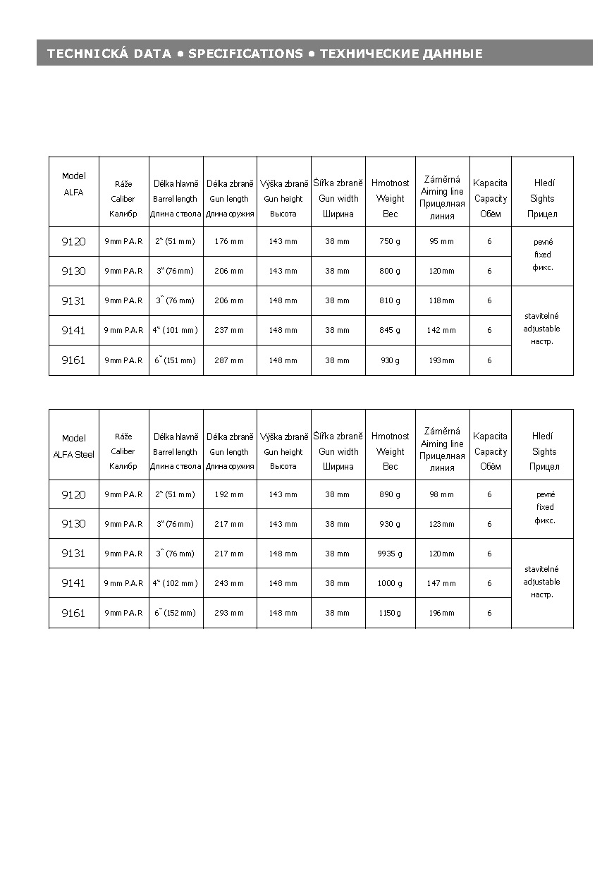

порция_1
903167_Rev Rubber_CZ_EN_RU_150_Page_01.jpg (129.07 КБ) 47739 просмотров
903167_Rev Rubber_CZ_EN_RU_150_Page_03.jpg (352.88 КБ) 47739 просмотров
903167_Rev Rubber_CZ_EN_RU_150_Page_04.jpg (441.58 КБ) 47739 просмотров
903167_Rev Rubber_CZ_EN_RU_150_Page_05.jpg (325.72 КБ) 47739 просмотров
903167_Rev Rubber_CZ_EN_RU_150_Page_06.jpg (194.04 КБ) 47739 просмотров
903167_Rev Rubber_CZ_EN_RU_150_Page_07.jpg (145.1 КБ) 47739 просмотров

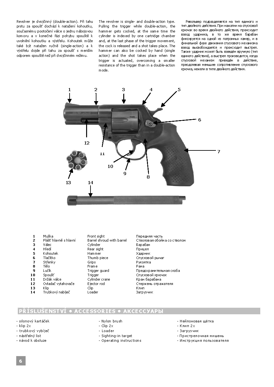

порция_2
903167_Rev Rubber_CZ_EN_RU_150_Page_08.jpg (211.16 КБ) 47738 просмотров
903167_Rev Rubber_CZ_EN_RU_150_Page_09.jpg (112.01 КБ) 47738 просмотров
903167_Rev Rubber_CZ_EN_RU_150_Page_10.jpg (304.55 КБ) 47738 просмотров
903167_Rev Rubber_CZ_EN_RU_150_Page_11.jpg (361.54 КБ) 47738 просмотров
903167_Rev Rubber_CZ_EN_RU_150_Page_12.jpg (336.52 КБ) 47738 просмотров
903167_Rev Rubber_CZ_EN_RU_150_Page_13.jpg (413.24 КБ) 47738 просмотров
