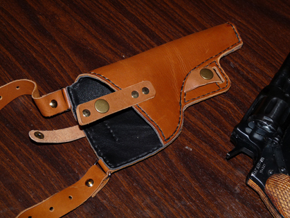

Примеры моих работ (именно кобур)
Наган оперативка_м.jpg (191.08 КБ) 8255 просмотров

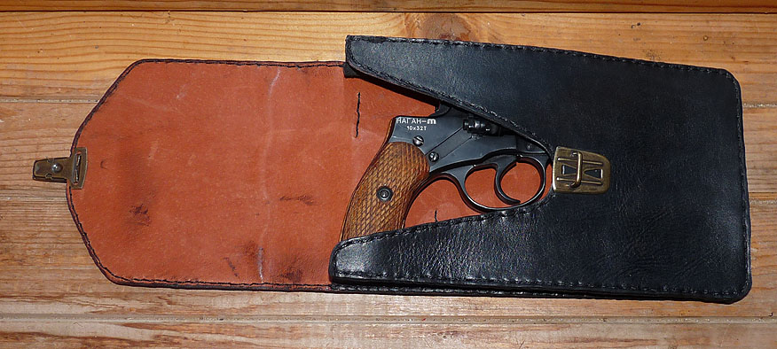

Размещение нагана в сумочке_1.jpg (131.82 КБ) 8255 просмотров

Очень сильно извиняюсь, может меня забанят даже, но на меня не произвели впечатления кобуры с фоток. Даже скажу почему.
1. Сам фасон нагановской кобуры как мне кажется страшен, но это дело вкуса.
2. В нагановской кобуре отсутствует внутренний ворс как факт.
3. Неудачная застежка фиксатор.
4. Про "рюгеровскую" кобуру коворить много не надо, ее, правда и видно плохо на снимке.
Но бросаются в глаза неровный неаккуратный внешний шов.
5. На нагановской сумке вгутренняя поверхность пес знает из чего. Кожа толстая и малоэлстичная. Ворса также нет.
6. Застежка "портфельного типа не подходит вообще к таким сумкам.
7. Отсутвует клапан оперативного открывания.
ИМХО сумки очень посредственные.

1. Фасон охренительно (!) удобный в носке. Человек померял мою оперативку и сказал: "Хочу такую же!!!" (результат - на снимке). Прилегание к телу (обеспеченное этим "странным" расширением с ремешком на кнопке) идеальное. Кто носил вертикальные оперативки с крупным револьвером, тот поймёт.
2. "Ворс" бывает у ковра, у кожи внутренняя поверхность называется "мездра", учите матчасть. И объясните, зачем "ворс" лично вам?! Внутренняя поверхность кобуры (как и сумочки) - также из кожи, мездрой внутрь. Стояла задача создать "быструю" кобуру, в которой ничего не цепляет и не задерживает выхватывание. Заказчик остался доволен. Как, впрочем, и застёжкой.
3. О сумке. Задача стояла не в том, чтобы пошить кобуру для ганфайта. :fool: Человек хотел получить неброскую, но презентабельную сумочку, в которой он будет носить Наган в солидный офис при солидном костюме. Ну любет человек после радений о благе государства пойти в тир и развеяться бабахингом! Заказчик доволен результатом, "старорежимный" портфельный замочек он сам попросил. И, коллега, мягкая и эластичная портфельная сумка - это бред! Она ПРИНЦИПИАЛЬНО обязана быть жёсткой и держать форму. Туда же засунем и "клапан оперативного открывания"...
4. О швах. Читайте внимательней и дайте мозгам труд выяснить, что такое "ручной шорный шов". Да, он менее ровный, чем машинкой прошить, но значительно более прочный и стойкий к истиранию.
О вашем ИМХЕ... Давйте-ка вы его будете высказывать в профильном разделе "снаряжение", раз уж вам так приспичило самоутверждаться, критикуя вещи, которые вы сами делать не умеете. :bad:
Фасон, дизайн дело такое - на вкус и цвет товарищей, как известно не бывает. Мне нагановская кобура тоже показалась, скажем так, неклассической.
А вот ругеровская вышла, на мой взгляд, очень приятно.
Воистину, сия поверность именуется мезрой. Она имеет множество функций в кобуре. Однако к ней есть множество требований, прежде всего связанных с влагой, вернее с тем, чтобы мездра ее не собирала.
Замок и правда не расчитан на скоростное открывание.
А если владелец доволен, так нет слов, здорово, но часто это не критерий оценки. Хорошо бы для таких выводов помацать кобуру.
Гарфилд Монмутский писал(а): 3. О сумке. Задача стояла не в том, чтобы пошить кобуру для ганфайта. :fool: Человек хотел получить неброскую, но презентабельную сумочку, в которой он будет носить Наган в солидный офис при солидном костюме. Ну любет человек после радений о благе государства пойти в тир и развеяться бабахингом! Заказчик доволен результатом, "старорежимный" портфельный замочек он сам попросил. И, коллега, мягкая и эластичная портфельная сумка - это бред! Она ПРИНЦИПИАЛЬНО обязана быть жёсткой и держать форму. Туда же засунем и "клапан оперативного открывания"...
Если заказчик захочет сумку с ромашками и рюшечками - это дело заказчика. Так вот ему хоцца! ;) И все тут. Любой каприз за ваши деньги. Захотел человек такую сумку, он ее и получил.
Гарфилд Монмутский писал(а): 4. О швах. Читайте внимательней и дайте мозгам труд выяснить, что такое "ручной шорный шов". Да, он менее ровный, чем машинкой прошить, но значительно более прочный и стойкий к истиранию.
Прочность шва не зависит не от того ручной он или машинный, а вообще от технологии производства оного.
Гарфилд Монмутский писал(а):О вашем ИМХЕ... Давйте-ка вы его будете высказывать в профильном разделе "снаряжение", раз уж вам так приспичило самоутверждаться, критикуя вещи, которые вы сами делать не умеете. :bad:
