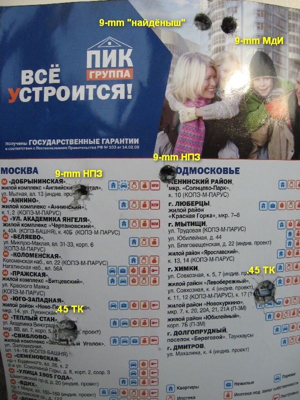

Первыми пошли Гроза Р-03С.45 и два патрона 45 калибра Техкрим мощностью 50 Дж. Это самые нижние пробоины.

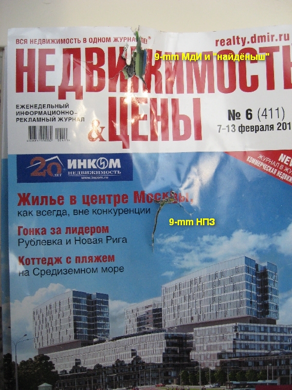

Далее Гроза Р-04С и патроны 9-мм РА. В центре пара «полтинников» от Новосибирского патронного завода, которыми я стреляю на тренировках и матчах.
Самые верхние – самые интересные. Справа 9-мм «магнум для Инны», а слева – какой-то непонятный патрон, найденный на полу в тире. МдИ в стальной гильзе, «найдёныш» в латунной.

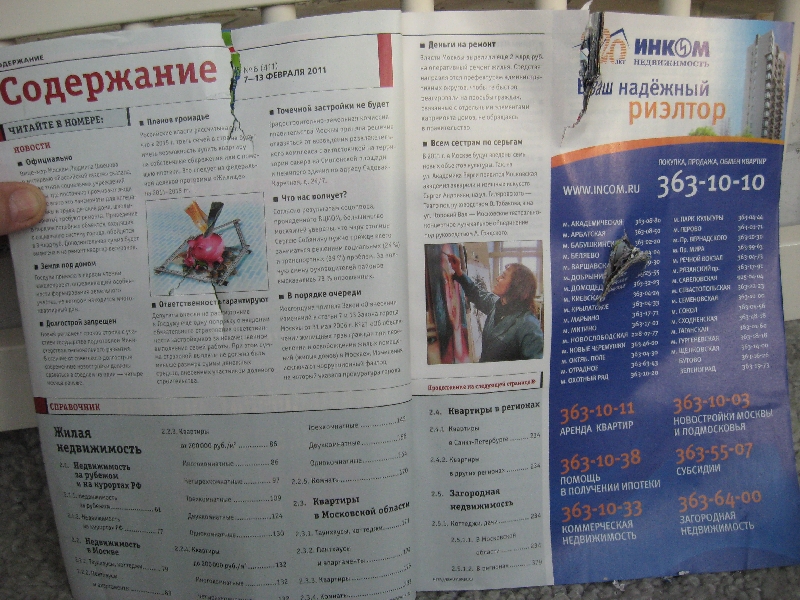

А так выглядит задняя сторона. От патронов .45 и вздутия не видно.

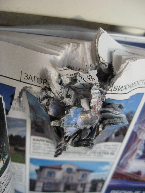

Если откинуть заднюю обложку, то картинка будет вот такая:
То есть, два мощных патрона и один средний все-таки пробили журнал насквозь, а это 265 листов.

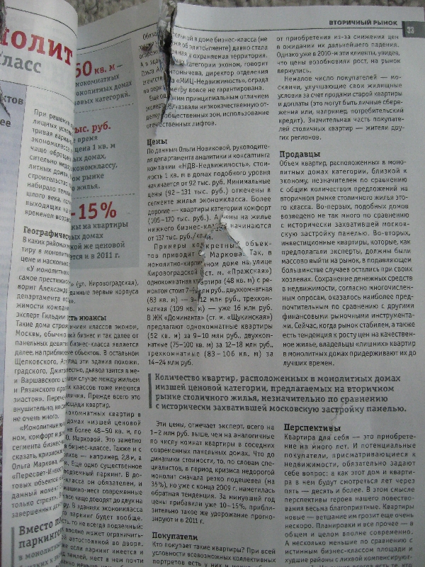

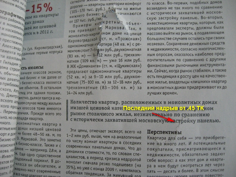

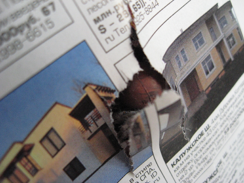

Поищем след от Техкрима… Вот он где!
И покрупнее. Последний надрыв на стр. 33, т.е., 530-33/2=248 листов.

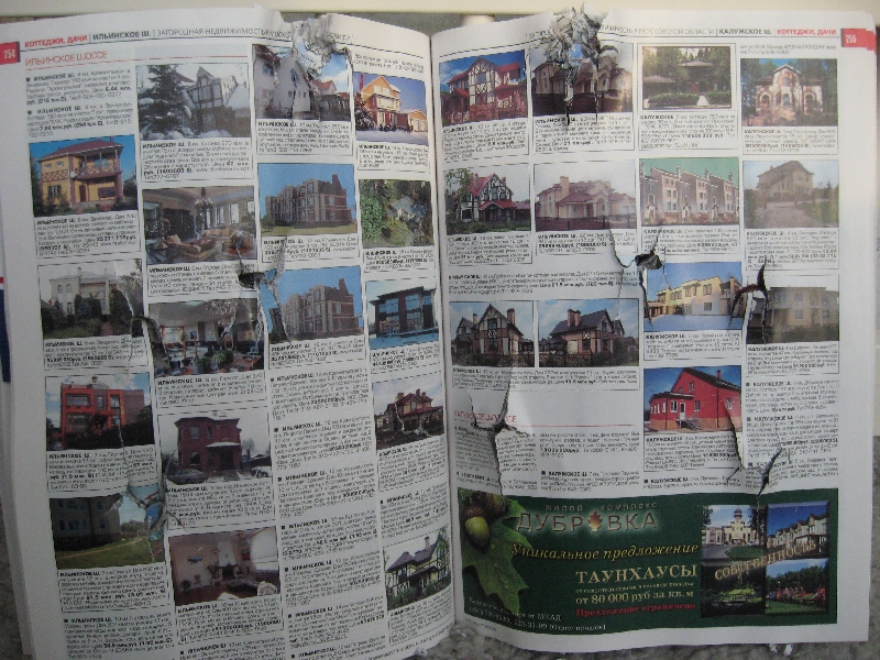

Раскроем журнал посерёдке. Картина напоминает нашу бурную жизнь.

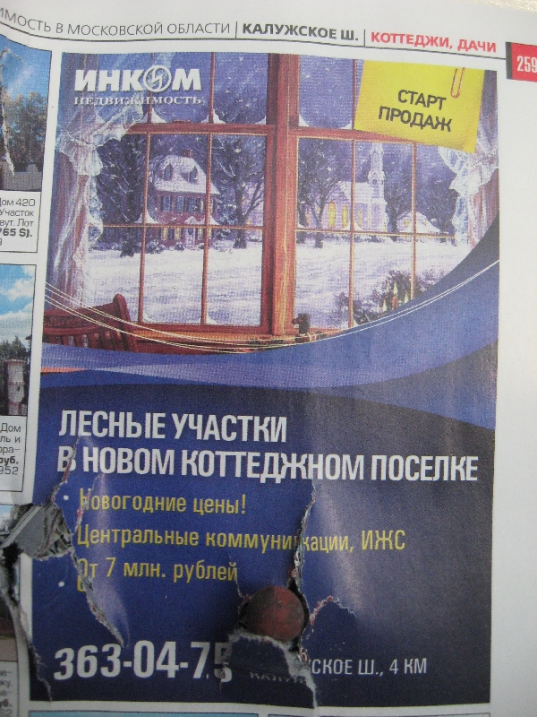

Ба! Да тут шарик от НПЗ сохранился.
Отлистнём назад одну страничку и приблизим взор.

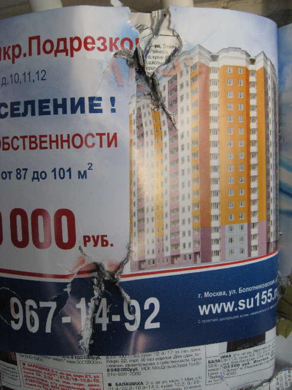

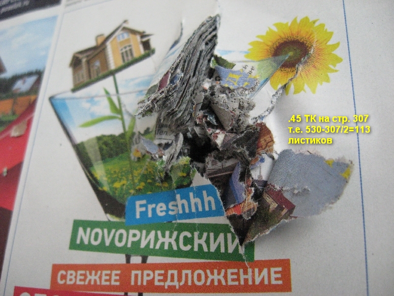

А вот что сотворил .45 ТК. Внушаить (с) Хрюн Моржов.
То же с обратной страницы.

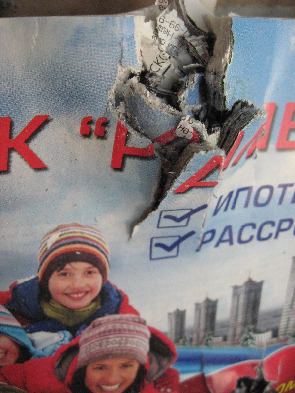

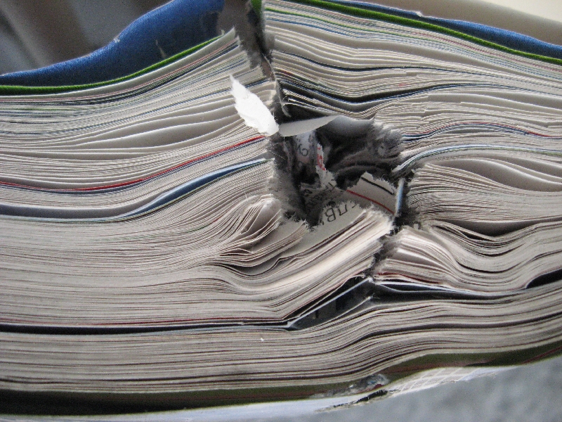

Результат же самых мощных патронов повергает в изумление.
Маленькая ремарка. Они заметно высили в сравнении со средними.
Еще бы чуть-чуть, и не было бы этой показательной щели.
