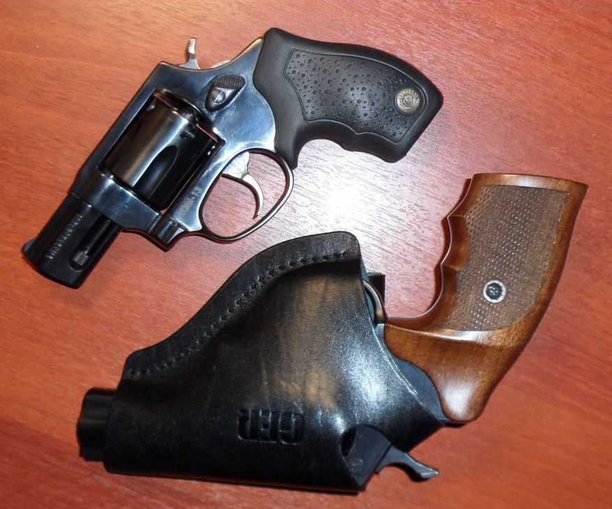

Попробовал их кобуру для Грозы Р-03С и не стал покупать, пожалел револьвер... Купил для Грозы кобуру под Т-96 от GER.
ЛОМ пока тоже живет в ней, правда она для него великовата, но в Питере больше ничего нет... пока.
